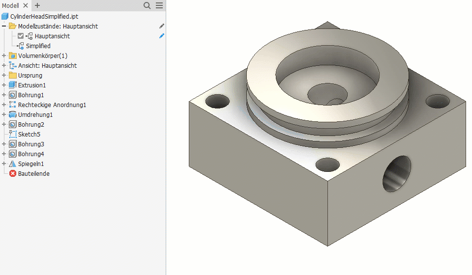

Verwenden Sie Modellzustände zur Darstellung von:
Jeder Modellzustand kann verschiedene Werte enthalten:

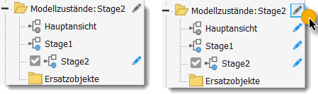

Durch Umschalten der Option Bearbeitungsbereich im Browser können Sie festlegen, ob Bearbeitungen nur für die aktive Variante oder für alle Varianten gelten sollen.
Welche Möglichkeiten bietet der Modellzustand bei Bauteilen?
Verwenden Sie Bauteilmodellzustände zum Erfassen von Fertigungsprozessen, zum Erstellen von Bauteilfamilien, zum Erstellen von anpassbaren und flexiblen Bauteilen oder zum Erstellen von vereinfachten Versionen eines Bauteils.
Jeder Modellzustand kann eindeutige Parameter, Eigenschaften und Unterdrückungsstatus aufweisen.

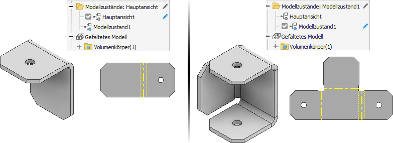

Blechbauteile profitieren ebenfalls von Modellzuständen. Mithilfe des Modellzustands können Sie nun Konfigurationen mit eindeutigen gefalteten Elementen und Abwicklungen erstellen.

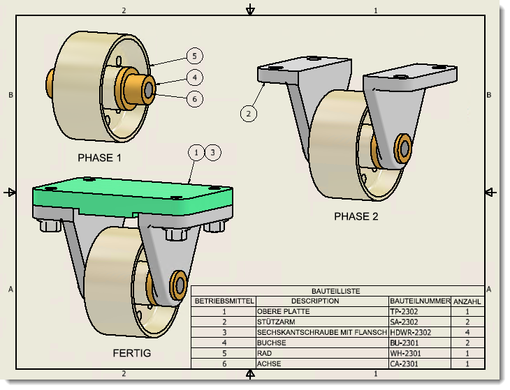

Zeichnungen
Sie können beim Erstellen einer Zeichnungsansicht einen Modellzustand auswählen. Eine Bauteilliste zeigt die ausgewählten Modellzustandsvarianten und ihre iProperties an.
Eine Ansicht, die aus einem Ersatzmodellzustand erstellt wurde, spiegelt den Zustand des Ersatzobjektbauteils in der Zeichnungsansicht wieder.
