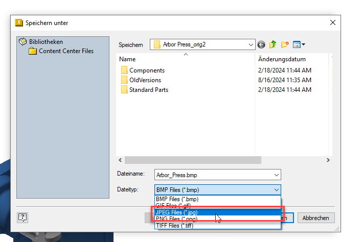

Vorgabe-Dateiformat für den Bildexport
Inventor speichert jetzt das zuletzt verwendete Dateiformat für den Bildexport und wendet es auf nachfolgende Sitzungen an.
