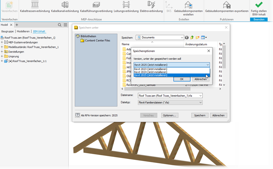

Ausgabe in ausgewählte Revit-Versionen
Sie haben jetzt die Möglichkeit zum Exportieren nach Revit 2023 und neuere Versionen. Wenn die entsprechende Revit Core Engine (RCE) nicht installiert ist, werden Sie aufgefordert, sie zu installieren. Während der Installation können Sie in Inventor andere Aufgaben durchführen. Wenn die Installation abgeschlossen ist, starten Sie den Befehl erneut, den Sie vor der Installation verwendet haben.

Die Revit-Versionsfunktion wurde für die folgenden Befehle hinzugefügt:
Metadaten der Markierungskarte
Wenn Sie den Befehl Vereinfachen zum Exportieren von Revit-Dateien (*.RVT) verwenden, wählen Sie die Version aus der Dropdown-Liste aus.
Weitere Informationen finden Sie unter So exportieren Sie ein Modell in RVT (Revit-Format).
Wenn Sie die BIM-Inhaltsumgebung zur Ausgabe von RFA-Dateien verwenden, klicken Sie auf die Schaltfläche Optionen, um auf die Revit-Versionsliste zuzugreifen.
Weitere Informationen finden Sie unter So exportieren Sie Komponenten.
