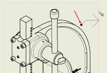

Kante: Diese Art von Übergangssymbol wird erstellt, indem Sie während des Erstellungsvorgangs bestimmte Geometrie aus der Ansicht oder Skizze auswählen. Sie kann auch wieder neu zugeordnet werden.

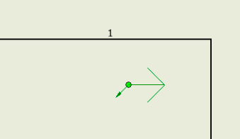

Fläche: Wird erstellt, wenn die Erstellung in einem leeren Bereich innerhalb des virtuellen Rahmens der Ansicht erfolgt.
Blatt: Wird erstellt, wenn die Erstellung im leeren Bereich eines Blatts erfolgt.
