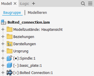

Im Baugruppen-Browser wird nun vorgabemäßig der Abhängigkeitsstatus als
oder
angezeigt, um einen der drei Status anzugeben:
Vollständig bestimmt - Ein schwarzer Punkt gibt an, dass die Komponente vollständig mit Abhängigkeiten versehen ist.
Unterbestimmt - Ein hohler Punkt gibt an, dass die Komponente unterbestimmt ist und Aufmerksamkeit erfordert. Öffnen Sie in diesem Fall zunächst das Dialogfeld Abhängigkeit bearbeiten, um mögliche Probleme zu identifizieren.
Unbekannt - Ein Bindestrich zeigt an, dass der Abhängigkeitsstatus der Komponente unbekannt ist. Um diesen Status zu beheben, erstellen Sie die Baugruppe neu: Klicken Sie in der Multifunktionsleiste auf Registerkarte Werkzeuge
Registerkarte Verwalten
Gruppe Aktualisieren
Alles neu erstellen

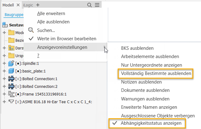

Verwenden Sie die neuen Optionen im Menü Anzeigevoreinstellungen für Folgendes:
und
) werden angezeigt.

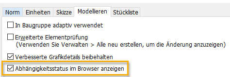

Die neue Einstellung Abhängigkeitsstatus im Browser anzeigen ist auch über Werkzeuge
Verwalten
Dokumenteinstellungen
Registerkarte Modellieren verfügbar. Vorgabemäßig ist diese Einstellung aktiviert.
