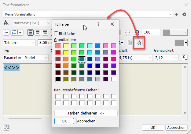

Unterstützung für Hintergrundfarbfüllung für Bemaßungen in DWG
Dem Dialogfeld Text formatieren wurde die neue Option Hintergrundfüllung für Zeichnungsbemaßungen hinzugefügt, um die Lesbarkeit von Zeichnungen zu verbessern.
Anmerkungen mit Hintergrundfüllung werden beim Export in das DWG-Format mit Hintergrundfarbfüllung importiert und exportiert. Dies gilt jedoch nicht für Anmerkungen mit einer Führungslinie und allgemeinen Anmerkung.

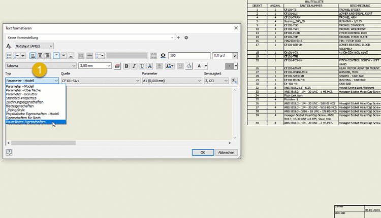

Verwenden von Bauteillisten-Eigenschaften in Text
Die Möglichkeit zum Hinzufügen von Bauteillisten-Eigenschaften zu einem beliebigen Zeichnungstext wurde dem Dialogfeld Text hinzugefügt.
Weitere Informationen finden Sie unter Text in Zeichnungen, So fügen Sie allgemeine Notizen zu einer Zeichnung hinzu Text formatieren - Referenz.

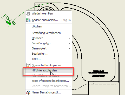

Ausblenden der Hilfslinie einer Durchmesser- und Radiusbemaßung
Für Durchmesser- und Radiusbemaßungen wurde eine neue Option hinzugefügt, mit der Sie die Hilfslinie ausblenden können. Um diese Funktion zu verwenden, wählen Sie die Hilfslinie aus, klicken Sie mit der rechten Maustaste, und wählen Sie Hilfslinie ausblenden aus.
