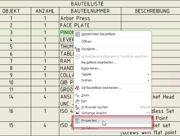

Zugriff auf iProperties über die Bauteilliste
Komponenteneigenschaften können jetzt einfacher über die Bauteilliste bearbeitet werden. Wählen Sie die Komponentenzeile aus, klicken Sie mit der rechten Maustaste, und wählen Sie iProperties.
