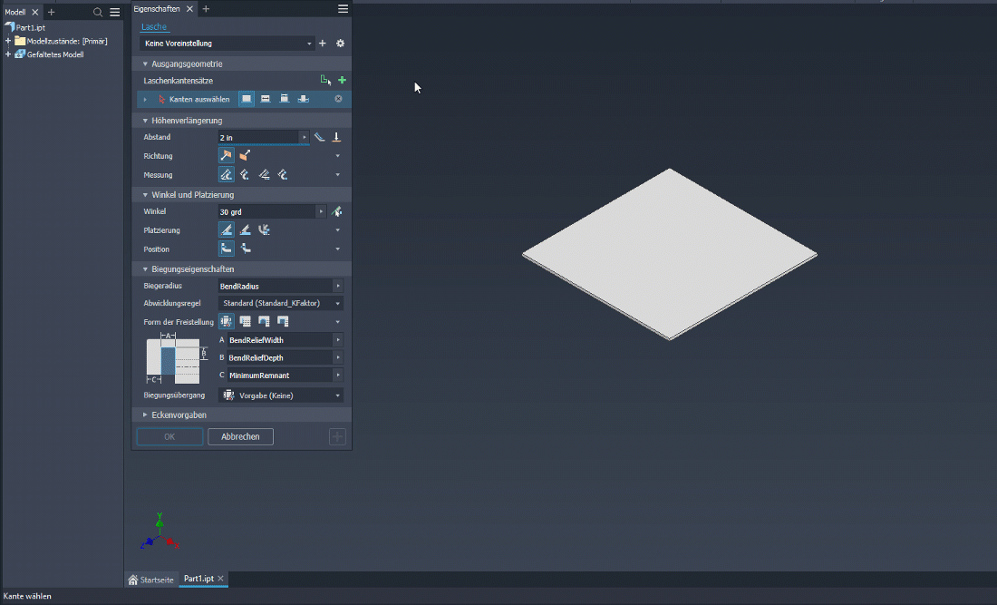

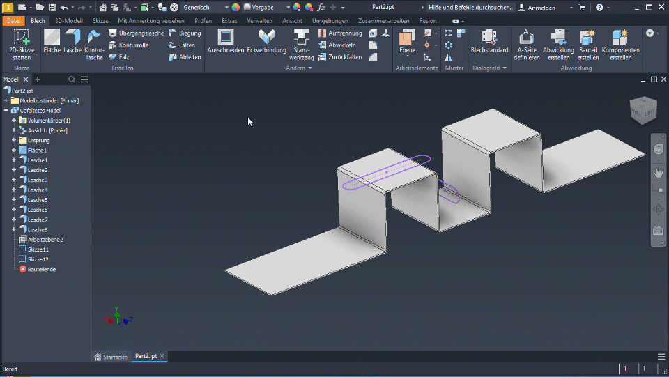

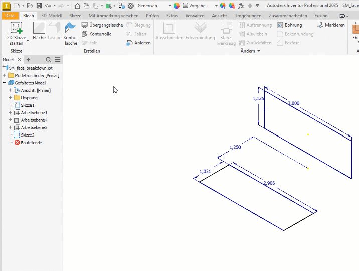

Die folgenden Blechbefehle wurden modernisiert und enthalten jetzt die Benutzeroberfläche und Arbeitsabläufe der Gruppe Eigenschaften. Erstellen Sie schnell und einfach Blechlaschen-, Flächen- und Schnittelemente. Nutzen Sie die aktualisierte Benutzeroberfläche und die Arbeitsabläufe, um Ihre Blechaufgaben zu verbessern.
Fläche
Weitere Informationen finden Sie unter So arbeiten Sie mit Flächen in Blech.
Lasche
Weitere Informationen finden Sie unter So arbeiten Sie mit Laschen in Blech.
