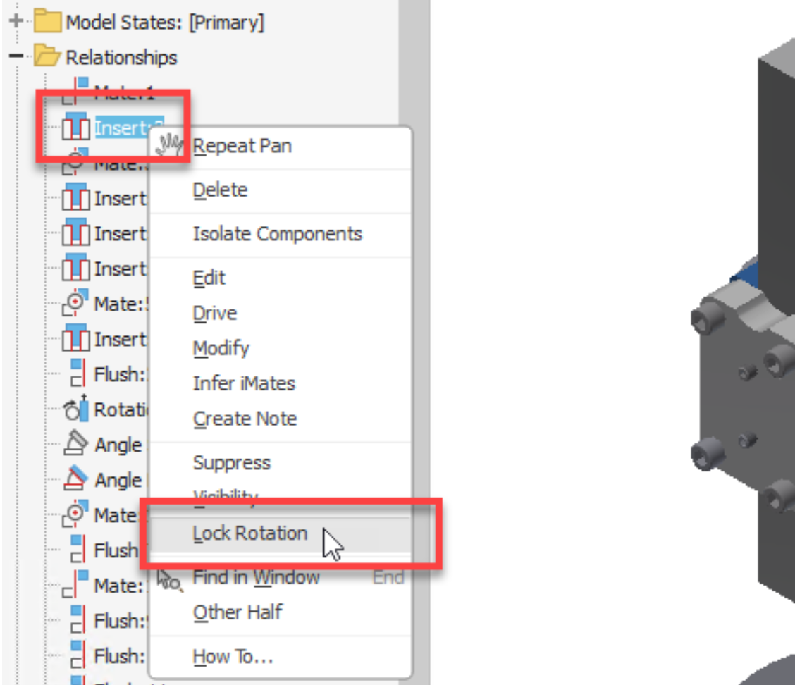

Drehung sperren in Abhängigkeiten
Um eine Abhängigkeitsposition zu sperren, mussten Sie bisher die Option Drehung sperren im Dialogfeld auswählen. Die Option Drehung sperren wurde jetzt direkt in das Kontextmenü für den Abhängigkeitstyp Einfügen integriert. Diese Option ist auch verfügbar, wenn mehrere Einfüge-Abhängigkeiten ausgewählt werden.
