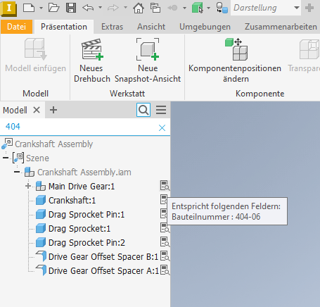

Verbesserungen bei Präsentationen
In dieser Version von Inventor besteht nun die Möglichkeit, abhängige Dokument-iProperties im IPN-Dateityp zu durchsuchen.
Sie können jetzt auch einen gewünschten Modellzustand auswählen. Klicken Sie mit der rechten Maustaste auf die Szene, wählen Sie im Kontextmenü Darstellungen und dann den Modellzustand aus.

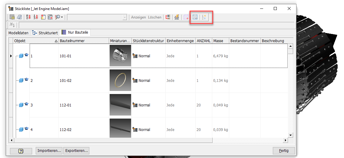

Neuer Schalter für Nullmengen in der Stückliste
Das Dialogfeld Stückliste wurde neu gestaltet. Zwei Optionen zum Anzeigen oder Ausblenden von Elementen mit Nullmenge wurden direkt zum Werkzeugkasten hinzugefügt. Verwenden Sie den neuen Schalter Zeilen mit Nullmenge ausblenden/anzeigen im Werkzeugkasten. Wenn diese Option aktiviert ist, können Sie die Reihenfolge auch fortlaufend neu nummerieren, indem Sie den neuen Schalter Automatisch fortlaufend neu nummerieren nutzen.
Aktiviert bzw. deaktiviert die Möglichkeit zum Anzeigen oder Ausblenden von Elementen mit Nullmenge. Anmerkung: Dies wird durch die Unterdrückung von Komponenten in Modellzuständen beeinflusst.
Aktiviert oder deaktiviert die automatische fortlaufende Neunummerierung von Elementen. Anmerkung: Diese Option ist nur verfügbar, wenn die Option Zeilen mit Nullmenge ausblenden/anzeigen aktiviert ist. Wenn diese Option aktiviert ist, kann jeder Modellzustand eine eigene eindeutige Stücklistennummerierung erhalten.
Weitere Informationen finden Sie unter Stückliste: Referenz.

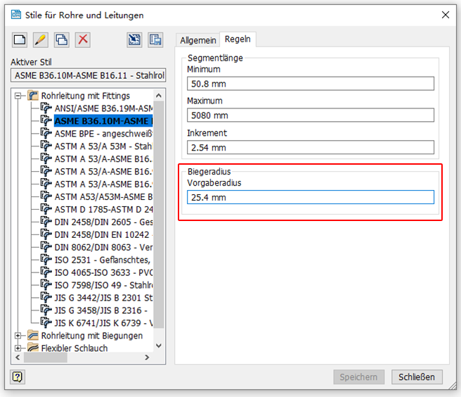

Verbesserungen bei Rohren und Leitungen
Jetzt werden alle vorgabemäßigen Werte für den Biegeradius im exportierten Rohr- und Leitungsstil gespeichert. Der Biegeradius im Rohr- und Leitungsstil kann als XML-Datei exportiert und auch importiert werden.
