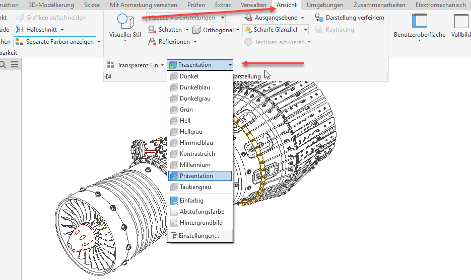

Schnelle Farbschema- und Hintergrundänderung
In Bauteil-, Baugruppen- und Präsentationsumgebungen können Sie das Farbschema und die Hintergrundfarbe jetzt vorübergehend überarbeiten. Navigieren Sie zur Registerkarte Ansicht, erweitern Sie Darstellung, und wählen Sie das gewünschte Farbschema und die gewünschte Hintergrundfarbe aus.

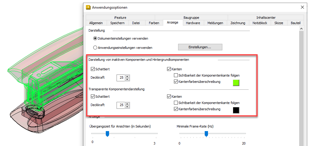

Visuelles Unterscheiden zwischen transparenten und inaktiven Komponenten im Ansichtsbereich
Transparente Komponenten werden jetzt vorgabemäßig mit Kanten gerendert, sodass sie sich visuell von inaktiven Komponenten unterscheiden, wenn sie im Ansichtsbereich angezeigt werden. Der visuelle Stil für inaktive und transparente Komponenten kann unabhängig voneinander auf der Registerkarte Anzeige in den Anwendungsoptionen angepasst werden. Legen Sie die Optionen in den Bereichen Darstellung von inaktiven Komponenten und Hintergrundkomponenten und Darstellung transparenter Komponenten des Dialogfelds fest.
Es sind jetzt zusätzliche Steuerelemente zum Rendern von Kanten transparenter und inaktiver Komponenten verfügbar. Dazu gehören Optionen für die Verfolgung der Kantensichtbarkeit mit verschiedenen visuellen Stilen und die Verwendung der normalen Kantenfarbe anstelle einer festen Farbe.
Weitere Informationen finden Sie unter Registerkarte Anzeige - Referenz (Anwendungsoptionen).

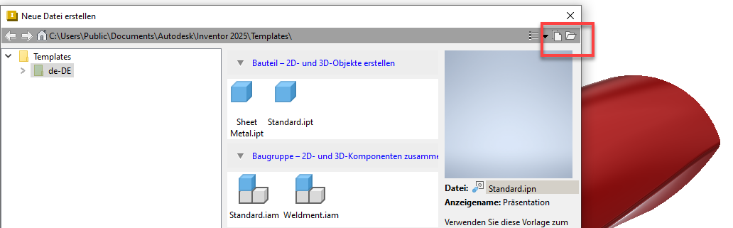

Zugriff auf den Speicherort von Vorlagen
Der Zugriff auf Vorlagendateien ist dank des Dialogfelds Neue Datei erstellen nun einfacher. Die folgenden beiden Optionen wurden rechts oben hinzugefügt:

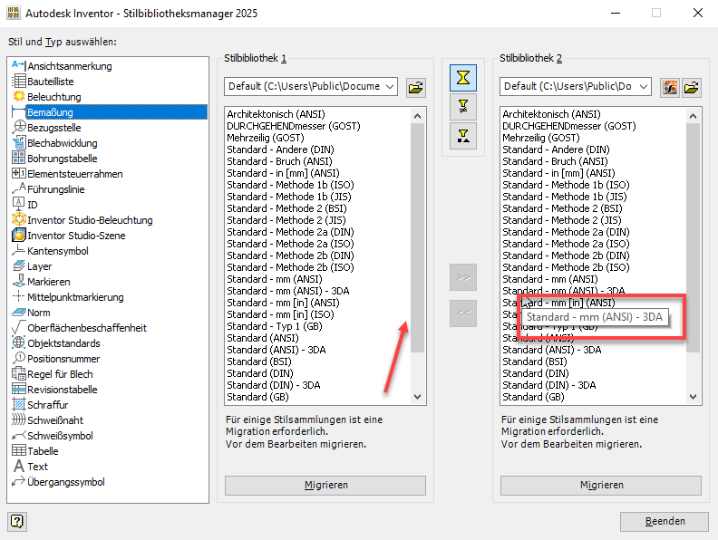

Aktualisierungen der Listensteuerelemente des Stilbibliotheksmanagers
Im Stilbibliotheksmanager verfügen Stile mit langen Namen nun zur besseren Lesbarkeit über eine horizontale Bildlaufleiste. Darüber hinaus wurden allen Stilen QuickInfos hinzugefügt.
Weitere Informationen zum Stilbibliotheksmanager finden Sie unter Stilbibliotheksmanager - Referenz.
