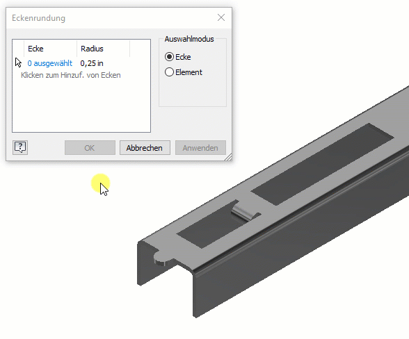

Verbesserungen bei Blech
Bisher war es erforderlich, Eckkanten beim Runden und Fasen von Ecken mit den Befehlen Eckenrundung und Eckfase nacheinander auszuwählen. Jetzt können Sie die Fensterauswahlmethode verwenden, um die Kanten zum Runden und Fasen auszuwählen.

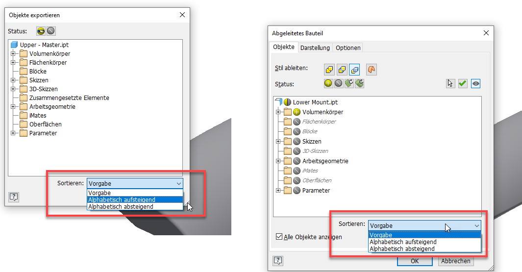

Sortierreihenfolge für Objekte
Verwenden Sie die neue Dropdown-Liste Sortieren, um die Reihenfolge der Strukturknoten einschließlich der Parameter anzugeben. Es wird zu den folgenden Dialogfeldern hinzugefügt:
Sie können die Liste der Objekte angeben, indem Sie Alphabetisch aufsteigend, Alphabetisch absteigend oder die Vorgabeeinstellungen verwenden.
Weitere Informationen finden Sie unter So erstellen Sie ein abgeleitetes Bauteil oder eine abgeleitete Baugruppe, So exportieren Sie Objekte vor der Ableitung und Bauteil erstellen - Referenz.
