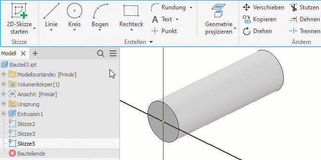

Doppelklicken zum Bearbeiten einer nicht aktiven Skizze
Sowohl bei 2D- als auch bei 3D-Skizzen ist es jetzt möglich, zu einer anderen Skizze im Dokument zu wechseln, ohne auf Skizze beenden oder Skizze abbrechen klicken zu müssen.
