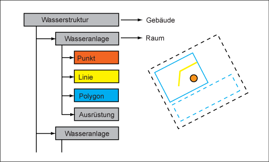

Das Wassermodul enthält eine einfache Datenstruktur für die Anlagenverwaltung. Anlagenobjekte sind nicht Teil der Netztopologie. Sie werden eher zu Ausrichtungs- und Erläuterungszwecken verwendet. Die vordefinierten Objektklassen enthalten eine Reihe von Attributen. Die Methoden der Attributspeicherung im Thema Anlage richten sich nach Projekt und Verwendungszweck.
| Anlage | Beschreibung |
Thema |
Anlage |
Tabellenname |
WA_FACILITY_* |
Geometrie |
Die Geometrieobjektklassen dienen zum Speichern der Geometrie für die Grafikdarstellung. In diesen Objektklassen werden keine Attribute der Anlagenobjekte gespeichert, außer Attribute zum Steuern der Darstellung, wie zum Beispiel Linientyp oder Symbol. |
Kontextmenü |
Arbeitsabläufe: Bauwerks- oder Anlagenerstellung. Weitere Informationen finden Sie unter Bauwerks- oder Anlagenerstellung. |
Bei einer Wasserstruktur kann es sich um ein Gebäude mit Räumen (Anlagen) handeln, das Ausrichtungsgegenstände wie Tische und Stühle enthält. Die Anlage verfügt über Geometrie. Struktur und Ausrüstung sind Attributobjektklassen.
