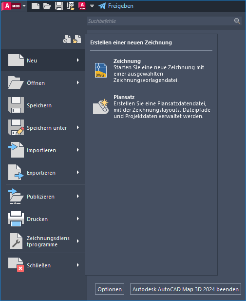

Suchen von Befehlen
Wenn Sie den gewünschten Befehl kennen, ihn jedoch nicht auf der Multifunktionsleiste finden, können Sie mit dem Suchfeld im Anwendungsmenü danach suchen.
So verwenden Sie das Suchfeld
  1. Klicken Sie auf , um das Anwendungsmenü anzuzeigen.
  2. Geben Sie in das Feld im oberen Bereich des Anwendungsmenüs den gesamten Befehlsnamen oder einen Teil davon ein.
    Geben Sie beispielsweise define ein. Es werden die Befehle angezeigt, die mit dem Wort "define" beginnen.
  3. Klicken Sie in der daraufhin angezeigten Liste auf den entsprechenden Eintrag.
    Wenn Sie beispielsweise Beispiel define eingegeben haben, klicken Sie auf Abfrage definieren, um das Dialogfeld Abfrage von Angehängte Zeichnung(en) definieren anzuzeigen.
