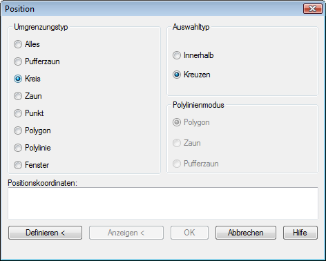

- Gehen Sie im Dialogfeld Positionsbedingung wie folgt vor:
- Wählen Sie unter Umgrenzungstyp die Option Kreis aus.
- Vergewissern Sie sich, dass unter Auswahltyp die Option Kreuzen ausgewählt ist.
Objekte, die den von Ihnen gezeichneten Kreis kreuzen, werden zur Zeichnung hinzugefügt.
- Klicken Sie auf "Definieren".
