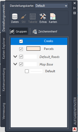

- Rufen Sie im Aufgabenfenster die Darstellungsverwaltung auf, sofern sie noch nicht angezeigt wird.
- Wählen Sie den Layer Creeks aus, und klicken Sie auf Stil.
- Klicken Sie unten im Stil-Editor auf die Zelle unter Stil.
- Ändern Sie im Dialogfeld Stillinie die Farbe zu Blau oder Grün. Klicken Sie dann auf Anwenden und Schließen.
