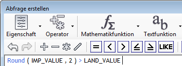

    Wenn Sie die Länge eines Elements zum Beispiel auf zwei Dezimalstellen runden, lautet der Ausdruck wie folgt:
    Numerische Ausdrücke werden für numerische Eigenschaften oder Werte verwendet.
