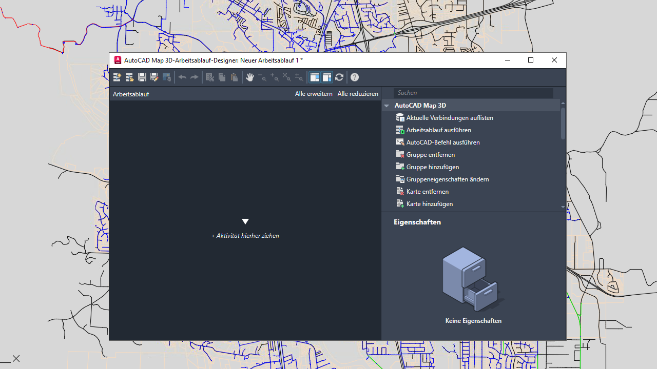

AutoCAD Map 3D 2025 bietet eine verbesserte Erfahrung mit Arbeitsabläufen.
Sie können jetzt die Farbeinstellungen des Arbeitsablauf-Designers über das Dialogfeld Optionen anpassen und zwischen einem dunklen und einem hellen Thema wählen. Die Symbole im Arbeitsablauf-Designer wurden aktualisiert, um die Sichtbarkeit und die Anzeige insgesamt zu optimieren, insbesondere bei Verwendung des dunklen Themas auf hochauflösenden Bildschirmen.
Im Arbeitsablauf-Designer befindet sich ein praktisches Suchfeld über dem Bereich Aktivität. Hier können Sie schnell die gewünschten Aktivitäten filtern. Die Eigenschaften der ausgewählten Aktivität werden im rechten Fensterbereich angezeigt, sodass ein separates Dialogfeld wie in früheren Versionen nicht mehr erforderlich ist.
Der Arbeitsablauf-Designer wurde neu gestaltet und funktioniert nun als Bearbeitungswerkzeug statt als Werkzeug zur Ausführung von Arbeitsabläufen. Um einen Arbeitsablauf auszuführen, müssen Sie ihn speichern und zum AutoCAD Map 3D 2025-Toolset zurückkehren.
Anmerkung: Ältere Arbeitsabläufe können zwar auch im XOML-Format geöffnet werden, müssen jedoch im XAML-Format gespeichert werden, bevor sie im AutoCAD Map 3D 2025-Toolset ausgeführt werden können.
