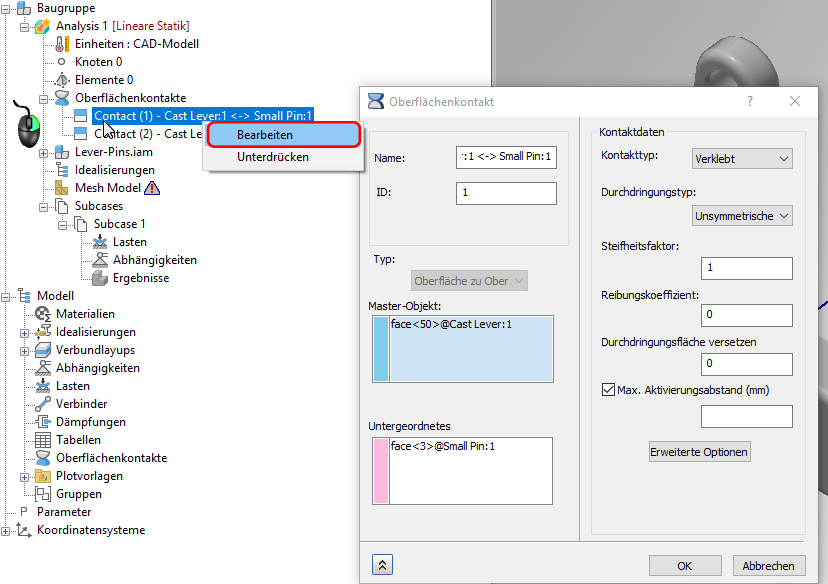

Um eine automatische Berechnung durchzuführen, klicken Sie in der Multifunktionsleiste in der Gruppe Kontakte auf Automatisch:
Dies bewirkt, dass Inventor Nastran die Kontaktpaare im gesamten Modell identifiziert und jedem eine Kontaktbedingung zuweist.
Vorgabemäßig werden alle automatisch berechneten Kontaktpaare als "Verklebt" definiert. Dies bedeutet, dass die beiden Bauteile sich aufgrund der auf das Modell wirkenden Kräfte zusammen bewegen. Um die Kontaktdefinition zu ändern, klicken Sie mit der rechten Maustaste auf den Kontakteintrag in der Strukturansicht, und wählen Sie Bearbeiten. Anschließend können Sie den gewünschten Kontakttyp aus der Liste auswählen:

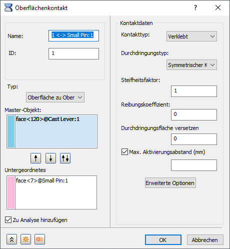

Kontakte manuell zuweisen, um die Kontaktflächenpaare besser steuern zu können. Klicken Sie dazu in der Multifunktionsleiste in der Gruppe Kontakte auf das Handbuch:
Im Dialogfeld Flächenkontakte finden Sie zwei Optionen zum Definieren von Kontakten:
Auto
Mit der Option Auto können Sie mehrere Kontakte automatisch definieren. Sie müssen nur eine einzige Kontaktgrenzlinie für jedes Kontaktpaar definieren.
Anmerkungen:
  • Die Toleranz und Max. Aktivierungsabstand definieren die Trennung zwischen den beiden Flächen sich möglicherweise berühren. Der Wert entspricht ungefähr der physischen Trennung zwischen den beiden Objekten.
  • Der Steifigkeitsfaktor ist die Steifigkeit des Kontaktgelenks. Dieser Wert basiert auf dem steiferen der zwei verbundene Teile. Wenn die beide Objekte ähnliche Steifheitswerte haben, verwenden Sie den Vorgabewert.

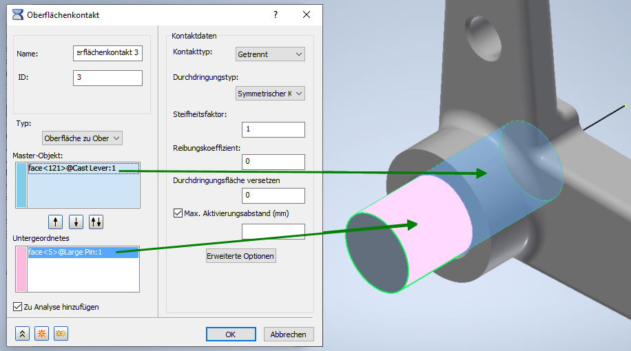

Manuell
Bei der Option Manuell geben Sie die primären und sekundären Flächen oder Kanten an, die am Kontakt beteiligt sind.
Die primäre Fläche hat in der Regel das gröbere Netz. Die sekundäre Fläche kann die primäre nicht durchdringen. Durch die Verwendung eines symmetrischen Durchdringungstyps wird die Unterscheidung hinfällig.
Anmerkungen:
  • Max. Aktivierungsabstand sollte etwas größer sein als die maximal erwartete Gleit- oder andere Bewegung.
  • Bei ähnlichen ist der vorgabemäßige Steifheitsfaktor akzeptabel. Verringern Sie den Wert, wenn ein Körper viel weicher ist als der andere. Erhöhen Sie den Wert, wenn die sich berührenden Objekte einander zu sehr durchdringen.
