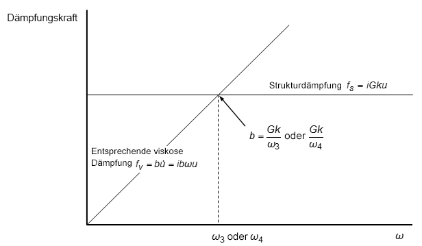

Die strukturelle Dämpfungskraft ist eine verschiebungsabhängige Dämpfung. Die strukturelle Dämpfungskraft ist eine Funktion eines Dämpfungskoeffizienten und einer komplexen Komponente der strukturellen Steifigkeitsmatrix.
Unter der Annahme einer oszillierenden Antwort bei konstanter Amplitude für eine einzelnes Freiheitsgradsystem sind die beiden Dämpfungskräfte identisch, wenn:
oder
Wenn also die Strukturdämpfung unter Verwendung der äquivalenten viskosen Dämpfung b modelliert werden soll, dann besteht diese Äquivalenz nur bei einer Frequenz (siehe Abbildung unten).
Diese beiden Parameter werden verwendet, um die strukturelle Dämpfung in die entsprechende viskose Dämpfung umzuwandeln. Ein Gesamtkoeffizient für die strukturelle Dämpfung kann mit PARAM, W3, r auf die gesamte System-Steifigkeitsmatrix angewendet werden, wobei r die Kreisfrequenz ist, bei der die Dämpfung äquivalent wird. Dieser Parameter wird zusammen mit PARAM, G verwendet. Der Vorgabewert für W3 ist Null, wodurch die Dämpfung aus dieser Quelle bei transienten Analysen ignoriert wird.
PARAM, W4 ist ein alternativer Parameter, der für die Umwandlung von Element-Strukturdämpfung in äquivalente viskose Dämpfung verwendet wird. PARAM, W4, r wird verwendet, wenn r die Kreisfrequenz ist, bei der die Dämpfung äquivalent werden soll. PARAM, W4 wird gemeinsam mit dem Feld GE beim MATi-Eintrag verwendet. Das Ergebnis für W4 ist Null, wodurch die Dämpfung aus dieser Quelle bei der transienten Analysen ignoriert wird.
Die Einheiten für PARAM, W3 and PARAM, W4 sind in Radianten pro Zeiteinheit. Die Wahl zwischen W3 und W4 ist üblicherweise die dominante Frequenz, bei der Dämpfung aktiv ist. Es kommt häufig vor, dass die erste Eigenfrequenz ausgewählt wird, aber eine isolierte Elementdämpfung kann bei verschiedenen Frequenzen auftreten und durch die entsprechenden Dateneingaben verarbeitet werden.
