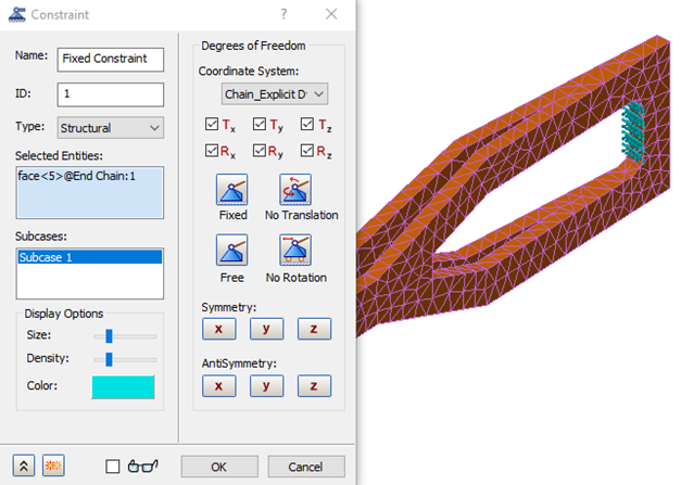

Lernprogramm A7: Definieren der Abhängigkeit
Wir versehen das letzte Kettengliedmit einer festen Fläche.
  1. Klicken Sie in der Teilestruktur unter Subcase 1 mit der rechten Maustaste auf Abhängigkeiten > Neu.
  2. Ändern Sie im Dialogfeld Abhängigkeit den Namen in Feste Abhängigkeit.
  3. Wählen Sie die Innenfläche des letzten Kettenglieds wie dargestellt aus und stellen Sie sicher, dass Subcase 1 unter Subcases ausgewählt ist.
  4. Behalten Sie die vorgegebenen Abhängigkeitseinstellungen bei und klicken Sie auf OK, um die Abhängigkeit zu erstellen.
