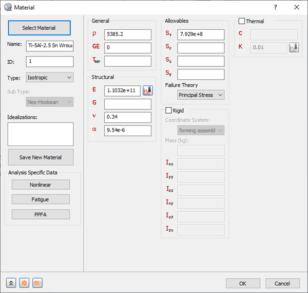

  1. Klicken Sie in der Modellstruktur mit der rechten Maustaste auf Materialien und wählen Sie Neu.
  2. Klicken Sie im Dialogfeld auf Material auswählen. Im Dialogfeld Material DB werden die verfügbaren Bibliotheken aufgelistet. Klicken Sie auf Datenbank laden.
  3. Wechseln Sie zum Ordner C:\Program Files\Autodesk\Inventor Nastran 2025\In-CAD\Materials und öffnen Sie die Datei ADSK_materials.nasmat.
  4. In der Materialstruktur werden die verfügbaren Materialien aufgelistet. Wählen Sie in der Kategorie Titanlegierungen die Option Ti-5Al-2.5 Sn Schmiedeeisen. Ignorieren Sie eventuelle Warnungen bezüglich der Fehlertheorie.
  5. Klicken Sie auf die Schaltfläche Neu. Die Titanlegierung wird Materialien in der Modellstruktur hinzugefügt.

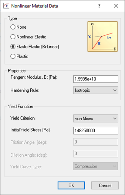

  7. Klicken Sie auf die Schaltfläche Nichtlinear.
  8. Wählen Sie das Optionsfeld Elastisch-plastische (bilinear).
  9. Übernehmen Sie alle Vorgabeeinstellungen und klicken Sie auf OK, um das Material zu erstellen.

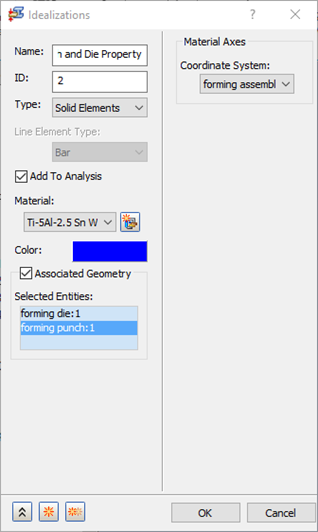

  2. Klicken Sie in der Modellstruktur mit der rechten Maustaste auf Idealisierungen und wählen Sie Neu.
  3. Ändern Sie den Namen in Punch and Die Property.
  4. Wählen Sie Volumenkörperelemente im Dropdown-Menü Typ.
  5. Aktivieren Sie Verknüpfte Geometrie und wählen Sie im Zeichnungsfenster die zwei gebogenen Teile, die Matrize und das Stanzwerkzeug.
  6. Stellen Sie sicher, dass Ti-5Al-2.5 Sn Schmiedeeisen in der Dropdown-Liste Material ausgewählt ist.
  7. Klicken Sie auf die Schaltfläche Neu.

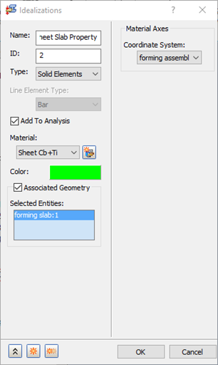

  8. Nennen Sie die zweite Eigenschaft Sheet Slab Property.
  9. Wählen Sie Volumenkörperelemente im Dropdown-Menü Typ.
  10. Aktivieren Sie Verknüpfte Geometrie und wählen Sie im Zeichnungsfenster die Formplatte.
  11. Stellen Sie sicher, dass Blech Cb + Ti in der Dropdown-Liste Material ausgewählt ist.
  12. Klicken Sie auf OK, um die physikalische Eigenschaft zu erstellen.

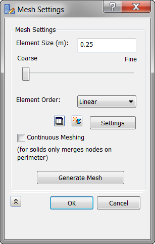

  1. Klicken Sie mit der rechten Maustaste auf Netzmodell und wählen Sie Bearbeiten.
  2. Geben Sie für die Elementgröße den Wert 0.25 (m) ein.
  3. Ändern Sie die Elementreihenfolge in Linear.
  4. Deaktivieren Sie Fortlaufende Netzerzeugung, da es sich um ein Volumennetz handelt.
  5. Klicken Sie auf OK, um die Geometrie zu vernetzen.
