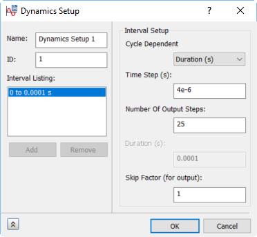

Lernprogramm A7: Definieren der Dynamikeinrichtung und Ausführen einer Analyse
Klicken Sie unter
Subcase 1
mit der rechten Maustaste auf
Dynamik einrichten
Bearbeiten
Geben Sie die folgenden Werte an:
Zyklusabhängig
: Dauer (s)
Zeitschritt (s)
: 4e-6
Anzahl der Ausgabeschritte
: 25
Klicken Sie auf OK.
Klicken Sie mit der rechten Maustaste auf
Analyse 1
In Explicit lösen
Lösen
Übergeordnetes Thema:
Lernprogramm A7: Explizite Dynamikanalyse einer Kette
