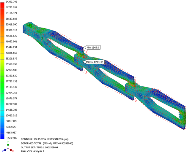

In diesem Verfahren animieren Sie die Ergebnisse, um die Kettendehnung unter Last zu sehen.

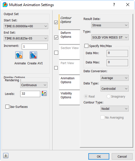

  1. Klicken Sie mit der rechten Maustaste auf Ergebnisse > Multiset-Animationseinstellungen.
  2. Wählen Sie als Startsatz ZEIT:0,000000e+00 und wählen Sie als Endsatz einen der höchsten Zeitwerte aus, z. B. ZEIT:9,601825e-05.
  3. Stellen Sie auf der Registerkarte Konturoptionen die Ergebnisdaten auf Spannung und den Typ auf FESTKÖRPER, VON-MISES-SPANNUNG ein.
  4. Klicken Sie zum Ausführen der Animation auf Animieren . Um die Animation anzuhalten, klicken Sie erneut auf „Animieren“.
