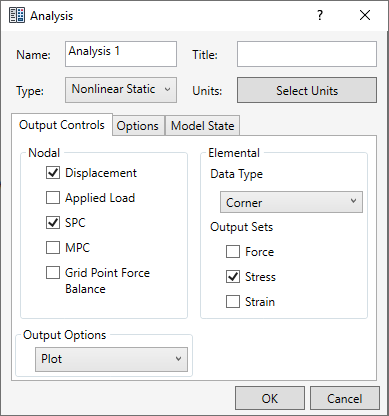

Lernprogramm A1: Analyse einrichten und ausführen
Klicken Sie mit der rechten Maustaste auf
Analyse 1
und wählen Sie
Bearbeiten
Ändern Sie den
Typ
in
Nichtlinear statisch
Stellen Sie auf der Registerkarte
Optionen
sicher, dass
Ein
für
Große Verschiebungen
ausgewählt ist.
Klicken Sie auf
OK
