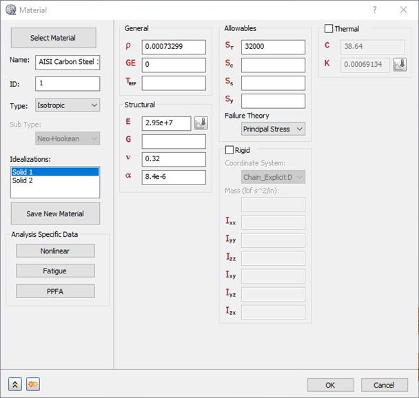

So definieren Sie Materialeigenschaften
  1. Klicken Sie in der Modellstruktur mit der rechten Maustaste auf Materialien > Neu.
  2. Klicken Sie im Dialogfeld auf Material auswählen. Im Dialogfeld Material DB werden einige verfügbare Materialbibliotheken angezeigt.
  3. Klicken Sie auf Datenbank laden.
  4. Wechseln Sie zum Ordner C:\Program Files\Autodesk\Inventor Nastran 2025\In-CAD\Materials und öffnen Sie die Datei ADSK_materials.nasmat . In der Materialstruktur werden die verfügbaren Materialien aufgelistet.
  5. Wählen Sie in der Kategorie Stahl das Material AISI Baustahl 1025 warmgewalzt. Stellen Sie im Dialogfeld Material im Bereich "Struktur" sicher, dass das Feld G leer ist.
  6. Klicken Sie im Dialogfeld Material DB und im Dialogfeld Material auf OK, um das Material zu erstellen.

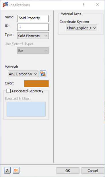

So definieren Sie physikalische Eigenschaften
  1. Löschen Sie in der Modellstruktur unter Idealisierungen alle vorhandenen Festkörpermaterialien und klicken Sie mit der rechten Maustaste auf Festkörper > Neu.
  2. Nehmen Sie im Dialogfeld "Idealisierungen" die folgenden Einstellungen vor:
    • Name: Festkörpereigenschaft
    • Typ: Festkörperelemente
    • Material: AISI Baustahl 1025 warmgewalzt
  3. Klicken Sie auf OK, um die Eigenschaft zu erstellen.

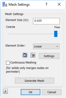

So vernetzen Sie das Modell
  1. Klicken Sie mit der rechten Maustaste auf Netzmodell > Bearbeiten.
  2. Legen Sie die Elementgröße auf 0.035 und die Elementreihenfolge auf Linear fest, deaktivieren Sie Durchgehende Vernetzung und klicken Sie dann auf OK, um das Netz zu generieren.
