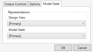

- Registerkarte Modellzustand: Autodesk Inventor Nastran unterstützt Darstellungen in Autodesk Inventor. Diese Funktion ermöglicht es Ihnen, Bauteile einer Baugruppe oder Unterbaugruppe rasch ein- bzw. auszublenden.
- Darstellungen:
- Konstruktionsansicht: Dieses Dropdown-Menü listet die in Inventor erstellten Konstruktionsansichtsdarstellungen auf. In diesen Ansichten sind einige Baugruppenkomponenten nicht sichtbar, wenn sie nicht für eine bestimmte Ansicht und Analyse benötigt werden. Ausgeblendete Bauteile werden weiterhin in der Analyse berücksichtigt.
- Modellzustand: In diesem Dropdown-Menü werden die in Inventor erstellten Modellzustände aufgeführt. In diesen Ansichten werden nicht benötigte Komponenten unterdrückt, oder Baugruppenteile werden durch eine vereinfachte Darstellung eines einzelnen Bauteils ersetzt. Unterdrückte Bauteile werden nicht in der Analyse berücksichtigt.
