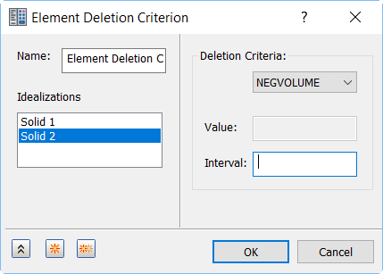

Geben Sie mithilfe von Löschkriterien an, welche Elemente bei explizit dynamischen bzw. quasi-statischen Analysen aus dem Netz gelöscht werden sollen.
Klicken Sie in der Teilestruktur mit der rechten Maustaste auf den Knoten Idealisierungen und wählen Sie Element-Löschung hinzufügen. Die Kontaktlogik in Autodesk Explicit kann die Flächen des Modells automatisch neu erstellen, wenn Elemente von der Kontaktfläche gelöscht oder abgetragen werden. Dadurch können Benutzer das Eindringen eines Bauteils in ein anderes modellieren.
Löschkriterien
Geben Sie die Löschkriterien für eine ausgewählte physikalische Eigenschaft wie folgt an:
Wählen Sie im Feld Idealisierungen die Elemente aus, auf die die Kriterien angewendet werden.
