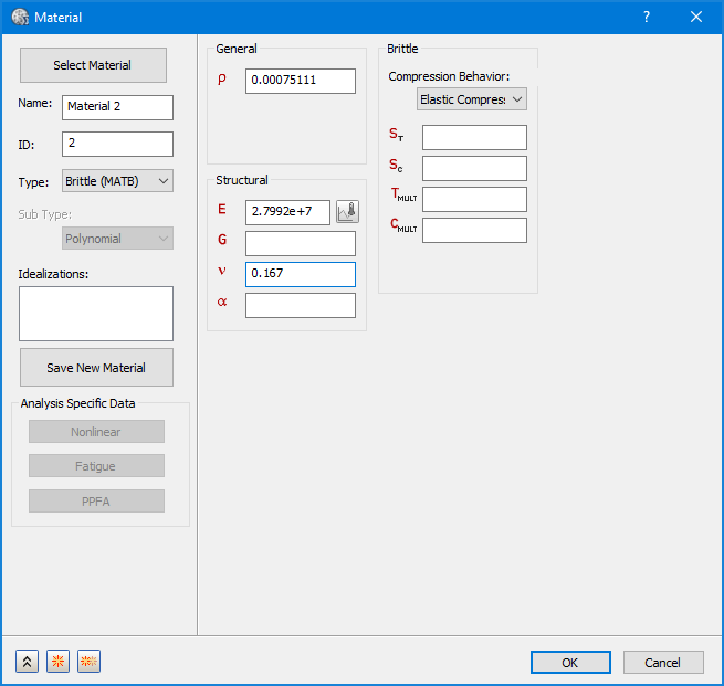

Dieses Material wird nur bei explizit dynamischen Analysen verwendet. Nachdem Sie aus dem Menü Typ Spröde (MATB) ausgewählt haben, sind die folgenden Materialabschnitte verfügbar: Allgemein, Strukturell und Spröde.
In den Abschnitten Allgemein und Strukturell können Sie das Youngsche Modul, das Schermodul, die Poissonsche Konstante, den Wärmeausdehnungskoeffizienten und die Massendichte eingeben.
