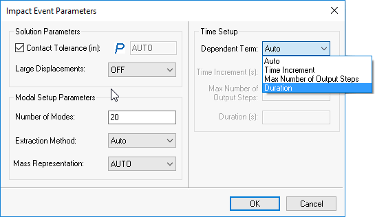

Wechseln Sie zur Strukturansicht, und klicken Sie mit der rechten Maustaste auf Analyse. Wählen Sie Wirkungsanalyse berechnen - Wirkungsanalyse einrichten. Das folgende Einrichtungsfenster für die Analyse wird angezeigt:
Die übrigen drei Optionen machen einen der drei Zeitschrittparameter abhängig von den anderen beiden. Diese Optionen aktivieren zwei Eingabefelder und heben die Verfügbarkeit des dritten auf. Sie bieten Flexibilität bei der Definition des Intervalls. Wählen des berechneten Werts (Abhängige Dauer) und Eingeben der anderen beiden
