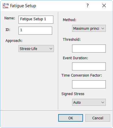

Um die Ermüdungsberechnung für eine multiaxiale Analyse oder eine Schwingungsermüdungsanalyse einzurichten, klicken Sie in der Ansichtsstruktur unter Subcases mit der rechten Maustaste auf Einrichten der Ermüdungsberechnung, und wählen Sie Bearbeiten aus.
Multiaxiale oder Schwingungsermüdungsanalyse Einstellungen
- Name: Wird verwendet, um die Einrichtung einer Ermüdungsberechnung zu beschriften.
- ID: Dient zur numerischen Identifizierung der Einrichtung einer Ermüdungsberechnung.
- Verfahren: Verfahren zur Dauerfestigkeit, eines der folgenden wird angegeben:
- Spannungs-Lebensdauer: Verwendet SN-DATA für die Berechnung der Lebensdauer und des Schadens.
- Dehnungs-Lebensdauer: Verwendet EN-DATA für die Berechnung der Lebensdauer und des Schadens.
- Methode: Methode zur Berechnung der Lebensdauer, folgende können ausgewählt werden:
- von Mises-Spannung
- Maximale Hauptspannung
- Max. Scherspannung
- Grenzwert: Prozentsatz des Amplitudengrenzwerts. Dies gilt nur für die multiaxiale Ermüdungsberechnung.
- Ereignisdauer: Zum Bestimmen der Lebensdauer verwendete Ereignisdauer.
- Zeitumwandlungsfaktor: Faktor zur Umwandlung der Ereignisdauer und Lebensdauerausgabeeinheiten, die von Sekunden verschieden sind.
- Spannung mit Signatur: gibt an, ob die Spannung oder Dehnung in der Berechnung der Lebensdauer Methode vorzeichenbehaftet angezeigt werden soll oder nicht. Eine JA-Einstellung erlaubt Werte mit Vorzeichen, abhängig von der Hauptspannung oder Dehnung. Die Einstellung NEIN oder die Vorgabeeinstellung AUTO erlaubt nur positive Werte.
Um eine Ermüdungsberechnung durchzuführen, sollten die Ermüdungsberechnungseinrichtung und die Ermüdungsdaten (SN DATA oder EN DATA) in Material definiert werden.
