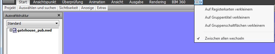

So ändern Sie die Größe der Multifunktionsleiste
Rechts neben den Multifunktionsleisten-Registerkarten befinden sich zwei Schaltflächen, mit denen Sie die Funktion der Multifunktionsleisten-Schaltfläche auswählen und die Größe der Multifunktionsleiste steuern können.
  1. Klicken Sie auf den Dropdown-Pfeil in der Registerkartenansicht der Multifunktionsleiste.
  2. Wählen Sie eine der vier Zustände für die minimierte Multifunktionsleiste:
    • Registerkarten: Nur die Bezeichnungen der Registerkarten werden angezeigt.
    • Auf Gruppentitel verkleinern: Nur die Bezeichnungen von Registerkarten und Gruppen werden angezeigt.
    • Auf Gruppenschaltflächen verkleinern: Minimiert die Multifunktionsleiste, sodass nur die Bezeichnungen der Registerkarten und die Gruppenschaltflächen angezeigt werden.
    • Zwischen allen wechseln: Wechselt zwischen allen vier Multifunktionsleisten-Zuständen in folgender Reihenfolge: Vollständige Multifunktionsleiste, Auf Gruppenschaltflächen verkleinern, Auf Gruppentitel verkleinern, Auf Registerkarten verkleinern.
  3. Klicken Sie auf die erste Schaltfläche rechts neben der Multifunktionsleisten-Registerkarte , um die Größe der Multifunktionsleiste zu steuern. Die Funktion dieser Schaltfläche basiert auf der Auswahl in Schritt 2.
  4. Wenn die Schaltfläche in diesem Formular angezeigt wird, klicken Sie erneut darauf, um die Multifunktionsleiste zu maximieren.
Tipp: Sie können die Größe der Multifunktionsleiste auch ändern, indem Sie auf den Namen der aktiven Multifunktionsleisten-Registerkarte oder auf eine beliebige Stelle in der Multifunktionsleisten-Registerkartenleiste doppelklicken.
