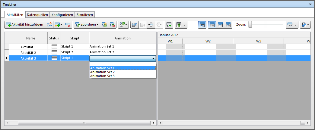

  2. Klicken Sie auf der Registerkarte Aktivitäten auf die Aktivität, der Sie eine Animation hinzufügen möchten, und verwenden Sie die horizontale Bildlaufleiste, um die Spalte Animation zu finden.
    Auf Wunsch können Sie die Animationsspalten vor die Spalte Startdatum verschieben, wie unten gezeigt.
  3. Klicken Sie auf den Dropdown-Pfeil im Feld Animation, und wählen Sie eine Szene oder einen Animationssatz aus einer Szene aus. Wenn Sie eine Szene auswählen, werden alle für diese Szene aufgezeichneten Animationssätze verwendet.
