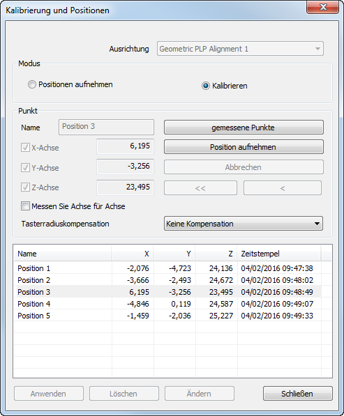

  1. Klicken Sie auf der Maschine-Registerkarte auf die Schaltfläche Kalibrieren . Der Kalibrierung und Positionen-Dialog wird angezeigt.
  2. Wählen Sie die Kalibrieren-Option aus.
  3. Richten Sie den Taster aus.
  4. Wählen Sie in der Position-Liste die Position aus, mit der Sie den Taster kalibrieren möchten.
  5. Bewegen Sie die Tasterspitze auf die ausgewählte Position und klicken Sie auf die Position aufnehmen-Schaltfläche. Klicken Sie alternativ auf die gemessene Punkte-Schaltfläche und messen Sie die Position.
    Anmerkung: Um die Koordinaten für jede Achse einzeln aufzunehmen, wählen Sie das Messen Sie Achse für Achse-Kontrollkästchen aus und messen Sie nacheinander jede Achse.
  6. Klicken Sie auf Schließen. Sie können das Bauteil jetzt mithilfe der ausgewählten Tasterausrichtung messen.
