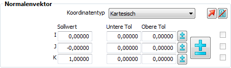

Der Koordinate-Sollwerte-Bereich ermöglicht es Ihnen, Sollwerte für den Normalenvektor des Elements festzulegen. In PowerInspect kann anschließend ein Bericht zu den Unterschieden zwischen den Sollwerten und den gemessenen Werten erstellt werden. Verwenden Sie die folgenden Einstellungen:
Koordinatentyp - Wählen Sie einen Eintrag in der Liste aus, um das Sollwerteformat festzulegen. Wählen Sie:
, um den Elementgrenzen definieren-Dialog anzuzeigen.
Sollwerte - Geben Sie die Sollwerte des Merkmals in die Sollwerte-Felder ein.
Beispielsweise wird der Sollwert für den Normalenvektor als IJK-Werte eingeben:
Klicken Sie auf
, um die Sollwerte für das Element zu laden, und wählen Sie Folgendes aus:
Toleranzbereich - Verwenden Sie die
-Schaltflächen, wenn Sie für das Element einen Toleranzbereich festlegen möchten.
Ausgabe in den Bericht - Verwenden Sie die Kontrollkästchen rechts neben jedem Sollwert, um zu steuern, ob dessen Details im Bericht und den Beschriftungen in der CAD-Ansicht angezeigt werden sollen. Im oben stehenden Beispiel werden keine IJK-Werte in den Bericht oder Labels einbezogen.
