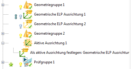

In diesem Beispiel ist die aktive Ausrichtung zunächst auf 'Geometrische ELP-Ausrichtung 2' gesetzt (wie an dem goldenen Ausrichtungssymbol zu erkennen ist). Wenn das Element 'Aktive Ausrichtung 1' abgespielt wird, wird die aktive Ausrichtung auf 'Geometrische ELP-Ausrichtung 1' zurückgesetzt:
