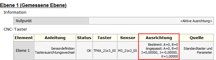

Wenn die automatische Anpassung für ein Dokument aktiviert ist, werden die ursprünglichen und ausgerichteten Winkel in der Spalte Ausrichtung der Info-Registerkarte angezeigt.
