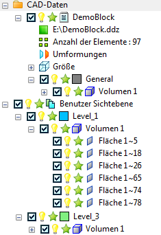

Um Informationen zu einem CAD-Modell sowie den zugehörigen Ebenen und Objekten anzuzeigen, klicken Sie auf neben CAD-Daten und Benutzer Sichtebene . Zum Beispiel:
Um die Farbe zu ändern, in der Ebenen in der CAD-Ansicht dargestellt werden, klicken Sie neben der Ebene auf das farbige Feld . In der angezeigten Farbpalette klicken Sie auf die Farbe, die Sie für die Ebene verwenden möchten.
Um eine CAD-Ebene oder ein -Objekt in der CAD-Ansicht auszublenden, klicken Sie neben dem Eintrag auf . Das Symbol ändert sich zu und der Eintrag und alle Untereinträge sind nicht in der CAD-Ansicht dargestellt. Klicken Sie erneut auf das Symbol, um den Eintrag wieder anzuzeigen.
Um eine CAD-Ebene oder ein -Objekt von einer Prüfung auszuschließen, wählen Sie das Kontrollkästchen neben dem Eintrag ab. Die Einträge und Untereinträge sind von der Prüfung ausgeschlossen. Wählen Sie das Kontrollkästchen aus, um den Eintrag erneut in die Prüfung einzubeziehen.
Um eine CAD-Ebene oder ein -Objekt von der Kollisionsprüfung auszuschließen, klicken Sie neben dem Eintrag auf . Das Symbol ändert sich zu . Das Symbol jeder Eltern-Ebene wird zu , um darauf hinzuweisen, dass ein oder mehrere Untereinträge nicht in die Kollisionsprüfung eingeschlossen sind. Klicken Sie erneut auf das Symbol, um den Eintrag in die Kollisionsprüfung einzubeziehen.
