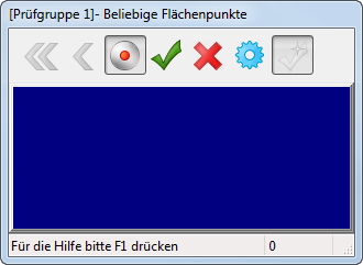

Der Dialog Freie Flächenpunkte wird angezeigt, wenn Sie Freie Flächenpunkte erstellen.
Der Dialog umfasst:
Verwenden Sie die Schaltflächen in der Symbolleiste, um die Erfassung von Flächenpunkten zu steuern. Wählen Sie:
, um alle gemessenen Punkte zu löschen.
, um den zuletzt gemessenen Punkt zu löschen.
, um die gemessenen Punkte aufzuzeichnen und diese zu der Gruppe hinzuzufügen. Wählen Sie die Schaltfläche ab, um Punkte zu messen, ohne diese zu speichern.
, um die gemessenen Punkte zu speichern und den Dialog zu schließen.
, um den Dialog zu schließen und die Gruppe anzulegen, ohne Punkte zu speichern. Sie müssen die Gruppe später abspielen, um die Punkte zu messen.
, um die Messparameter für CNC-Maschinen zu ändern.
, um Ihre Messungen zu speichern und mit dem nächsten Sequenzelement fortzufahren, sobald Sie die erforderlichen Punkte gemessen haben. Wählen Sie diese Schaltfläche ab, um Messungen manuell zu speichern.
