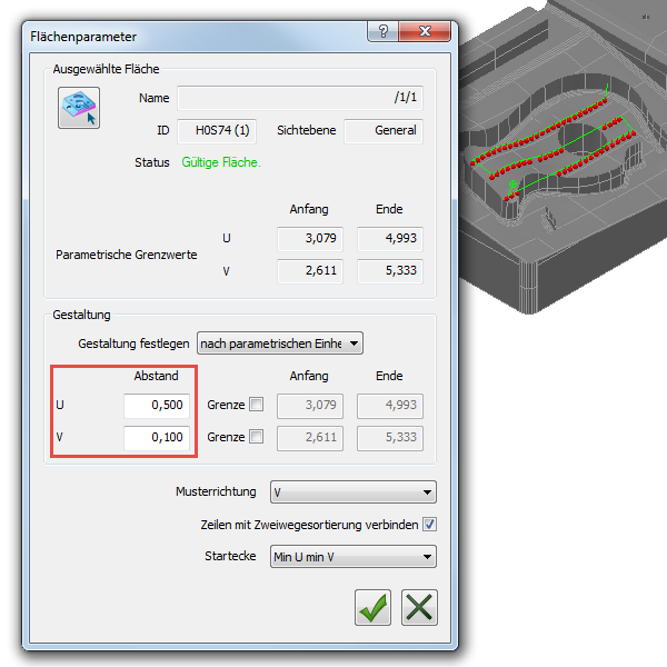

Die Option nach vereinheitlichten Einheiten im Flächenparameter-Dialog ermöglicht Ihnen, mithilfe der Flächenparametrisierung des Modells die Dichte und die Position von Tasterpunkten auf einer Fläche zu steuern. Die Felder, die den Bahnabstand und die Steigungsabstände des Messpfads steuern, hängen von den U- and V-Richtungen der ausgewählten Fläche ab.
In diesem Beispiel legt das U-Feld den Bahnabstand zwischen Zeilen fest. Das V-Feld bestimmt den Steigungsabstand zwischen Punkten. Beide Werte werden in den parametrischen Einheiten dargestellt, die für die Fläche festgelegt wurden.

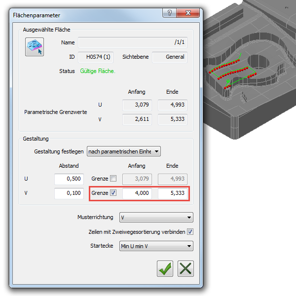

Wenn Sie nicht die ganze Fläche messen möchten, wählen Sie das Grenze-Kontrollkästchen für eine Abmessung aus und verwenden Sie die Felder Anfang und Ende, um den Messpfad zu beschränken. In diesem Beispiel wird der Messpfad links von der Fläche beschränkt, indem V-Grenzen zwischen den Anfangs- und End-Positionen der ausgewählten Fläche festgelegt werden.

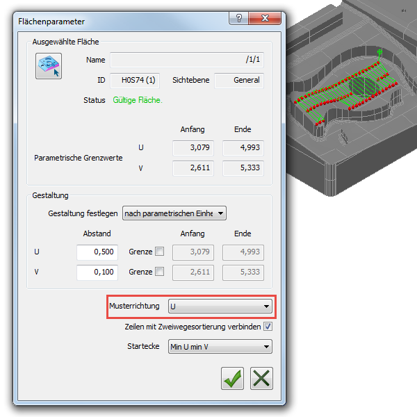

Außerdem können Sie die Richtung des Messpfads mithilfe der Liste Musterrichtung ändern. In diesem Beispiel bleiben die U- und V-Abstände unverändert, aber jede Reihe wird in der U-Richtung gemessen.
