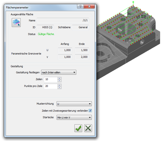

Die Option nach Intervallen im Flächenparameter-Dialog ähnelt dem Rasterverfahren. Allerdings begrenzen Sie den Pfad auf eine bestimmte Fläche. Geben Sie, um einen Messpfad mithilfe von Intervallen zu erstellen, die Anzahl der Zeilen und Punkten pro Zeile für den Tasterpfad ein. In PowerInspect wird ein Pfad erstellt, in dem die Zeilen und Tasterpunkte gleichmäßig über die Fläche in U- und V-Richtung verteilt sind. Zum Beispiel:
Wie auch mit den Optionen nach parametrischen Einheiten und nach vereinheitlichten Einheiten können Sie die Listen Musterrichtung und Startecke verwenden, um das Pfad-Layout zu ändern.
