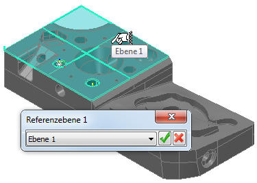

Wenn Sie Elemente konstruieren, müssen Sie Bezug auf andere Elemente im Sequenzbaum nehmen. Sie können ein Element auswählen, indem Sie dieses in der CAD-Ansicht anklicken. Dies ist nützlich, wenn Sie das Element sehen können, aber dessen Namen nicht genau wissen.
neben der Liste. In PowerInspect wird ein Dialogfeld für das Merkmal angezeigt.
Wenn mehr als ein Elementname angezeigt wird, brechen Sie den Auswahlprozess ab und vergrößern Sie die Ansicht auf das Modell, sodass Sie zwischen den Elementen unterscheiden können.
, um die Auswahl zu bestätigen oder auf
, um abzubrechen.
