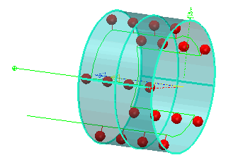

Wenn Sie ein Element mithilfe des Drahtgitter-Prüfers erstellen, nimmt PowerInspect den Richtungsvektor des Elements aus dem CAD-Modell auf. Der Vektor wird in der CAD-Ansicht als gelbe Linie mit einem Pfeil angezeigt. Zum Beispiel:
Um den Richtungsvektor und den Tasterpfad des Elements umzukehren:
. Das Schaltflächensymbol ändert sich zum umgekehrten
Symbol, und die Änderung wird in der CAD-Ansicht angezeigt. Zum Beispiel:
, um Ihre Änderungen zu speichern.
