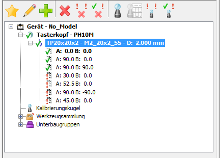

Wenn Sie das Dokument mit einer CNC-Maschine verbinden, überprüft PowerInspect, dass der Tasterkopf und die Taster, die Sie in der Prüfsequenz festgelegt haben, auf dem Messgerät verfügbar sind. Es wird außerdem überprüft, dass alle angegebenen Tasterpositionen kalibriert sind. Die Details werden in der KM-Maschine-Registerkarte angezeigt:
Sie müssen alle nicht kalibrierten Positionen (angezeigt durch
) kalibrieren, bevor Sie die Prüfung auf dem Messgerät durchführen. Wenn PowerInspect mit dem Messgerät verbunden ist mithilfe von:
, um alle unkalibrierten Positionen auf dem Messgerät zu kalibrieren.
Wenn Sie verschiedene Namen für die Taster-Baugruppen im I++ Server verwendet haben, klicken Sie in der Symbolleiste auf die Synchronisieren
-Schaltfläche, und verwenden Sie das Dialogfeld I++ Taster-Abstimmung, um die nicht verfügbaren Elemente mit den Elementen im I++ Server abzustimmen.
