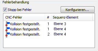

Die Fehlerbehandlung-Liste enthält die von PowerInspect erkannten Fehler. Jeder Eintrag benennt den Fehlertyp, die Anzahl der Fehler in der Bewegung sowie das Sequenzelement, in dem der Fehler aufgetreten ist. Zum Beispiel:
Der Fehlertyp wird auch durch die Symbole auf der linken Seite jedes Eintrags dargestellt:
Der Taster kollidiert mit dem Bauteil.
Der Taster startete in dem Raum, der durch das Teil eingenommen wird.
Der Taster bewegte sich außerhalb der Grenzlinien der Maschine.
Der Taster hat einen ungültigen Kontakt ausgeführt.
Ein erwarteter Kontakt wurde ausgelassen.
