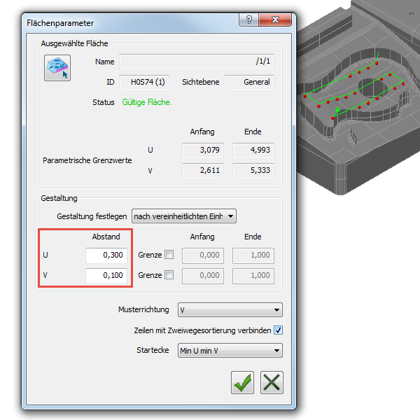

Wenn Sie drei Zeilen mit Messpunkten anlegen möchten, müssen Sie die Werte maßstabsgetreu verringern. Zum Beispiel:

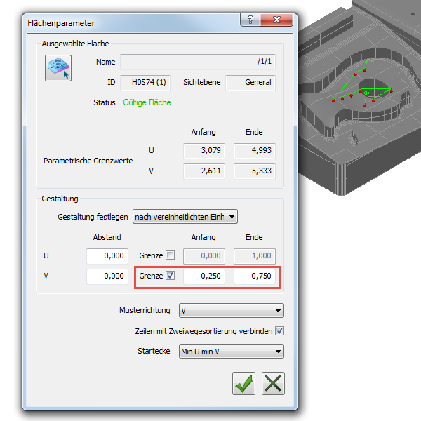

Wenn Sie in ähnlicher Weise den Messpfad auf lediglich einen Teil der Fläche begrenzen möchten, müssen Sie ebenfalls die Grenzwerte skalieren. Zum Beispiel:
