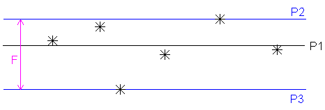

Wenn Sie eine Ebene mit mehr als drei gemessenen Punkten messen, erstellt PowerInspect eine Ebene bester Passung (L1), die die Abweichungen von allen Punkten minimiert. Dann werden zwei parallele Ebenen (P2 und P3) durch die am weitesten entfernten Punkte in positiver und negativer Richtung aufgenommen und der Abstand zwischen P2 und P3 (F) wird als Ebenheit der Ebene ausgegeben. Ist dieser Abstand größer als der Wert Maximum, befindet sich die Ebenheit außerhalb der Toleranz.
