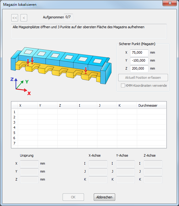

Prüfen Sie das Magazin, um dessen Position auf dem Messgerät zu ermitteln, und erstellen Sie ein Magazin-Koordinatensystem relativ zum Maschinen-Koordinatensystem.
Zum Beispiel der Magazin lokalisieren-Dialog für das MCR20-Magazin:
Während Sie jeden Punkt aufnehmen, zeigt der Dialog dessen XYZ-Maschinenkoordinaten, IJK-Vektoren, den Durchmesser des Tasters sowie die Anzahl der verbleibenden Punkte an. Wenn Sie alle sieben Punkte aufgenommen haben, wird im Dialogfeld Lokalisieren war erfolgreich angezeigt, um darauf hinzuweisen, dass das Magazin auf dem Messgerät lokalisiert wurde. Der Dialog zeigt ebenfalls den Ursprung des Magazin-Koordinatensystems in Maschinenkoordinaten, die Ausrichtung des Magazins in IJK-Vektoren sowie die Position des Sicheren Punkts an.
Um den letzten Punkt zu löschen, klicken Sie auf
. Um alle Punkte zu löschen, klicken Sie auf

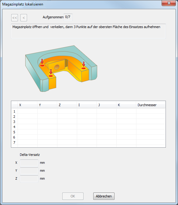

Bei der Lokalisierung eines Magazins wird von PowerInspect die Position seiner Anschlüsse und aller Einsätze berechnet. Wenn die Position eines Anschlusses oder Einsatzes ungenau ist, können Sie diese korrigieren, indem Sie den Anschluss oder Einsatz innerhalb des Magazins lokalisieren.
Wenn Sie alle sieben Punkte aufgenommen haben, zeigt der Dialog Lokalisieren war erfolgreich an, um darauf hinzuweisen, dass der Anschluss oder Einsatz auf dem Messgerät lokalisiert wurde. Der Dialog zeigt ebenfalls den Delta-Versatz von der ursprünglich errechneten Position an.
