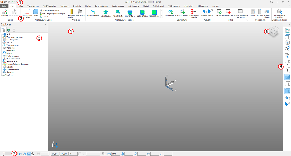

Startfenster
Das folgende Fenster wird beim Start von PowerMill angezeigt:
Der Bildschirm ist in folgenden Hauptbereiche aufgeteilt:
Schnellzugriffsleiste — Ermöglicht den schnellen Zugriff auf häufig verwendete Menübandbefehle wie z. B. Speichern, ohne dass Sie sich auf dem Menüband bewegen müssen.
Menüband – Eine Sammlung von Registerkarten und Gruppen, in der die Funktionen von PowerMill organisiert sind
Explorer Ermöglicht die Kontrolle über alle PowerMill-Elemente.
Grafikfenster ist der Arbeitsbereich des Bildschirms.
Ansichts-Symbolleiste – Bietet schnellen Zugriff auf geläufige Ansichten und Schattierungsoptionen in PowerMill. Die vollständige Palette der Ansichtsoptionen ist verfügbar in der Ansicht-Registerkarte.
Dank des ViewCube können Sie die Inhalte der Grafikfenster interaktiv ausrichten.
Die Status- und Informationensymbolleiste ermöglicht es, Arbeitsebenen zu erstellen und zu aktivieren sowie verschiedene voreingestellte und benutzerdefinierte Einstellungen anzuzeigen. Wenn Sie mit dem Cursor auf eine Schaltfläche zeigen, wird Hilfe angezeigt. Diese Hilfe kann z. B. eine Kurzbeschreibung des Elements sein, auf das der Cursor zeigt, oder Informationen über eine sich im Ablauf befindende Berechnung.
Tipp: Klicken Sie zum Ändern der Hintergrundfarben auf die Datei-Registerkarte > Optionen > Farben einrichten, und wählen Sie Hintergrunddarstellung aus. Sie können die Farben Oben und/oder Unten ändern und diese Rücksetzen oder Standardwerte wiederherstellen, sollten Sie sich nachher anders entscheiden.
Anmerkung: PowerMill speichert die Farbauswahl für die nächste Sitzung.
